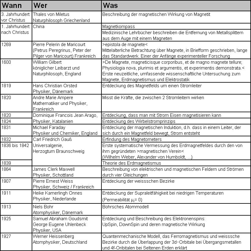

Was ist ein Magnet?
Was ist ein Magnet?
Ein Körper, der eben diese phänomenalen Kräfte besitzt. Man hat das zuerst am Mineral Magnetit, einem Eisenoxid, entdeckt, da kommt auch der Name her. Hans Christian Orsted, Andre Marie Ampere, Dominique Francois Jean Argo und Michael Faraday erkannten Stück für Stück, dass es viel mit Elektrizität zu tun hat.
v.l.n.r.: Michael Faraday; James Clerk Maxwell; Pierre-Ernest Weiss; Carl Friedrich Gauß; Nicola Tesla
James Clerk Maxwell hat das 1864 mit seinen Gleichungen zusammengefasst und erklärt. Nachdem man den atomaren Charakter der Materie erkannt hatte wurde auch klar, dass eigentlich alle Atome kleine Magnete sind. Durch die Bewegung der Elektronen hat jedes Atom ein Magnetfeld. Allerdings reagieren die verschiedenen Arten Atome sehr unterschiedlich, wenn man sie in ein Magnetfeld bringt. Einige wehren sich dagegen, z.B. Blei, Kupfer, Silber. Das Magnetfeld wird schwächer, man nennt diese Stoffe >diamagnetisch<.
Andere Atomarten mögen das Magnetfeld, es wird stärker. Diese Stoffe nennt man >paramagnetisch<. Diese Stoffe werden angezogen, aber teilweise nur sehr, sehr schwach. So schwach, dass man es nur merkt, wenn man extreme starke Magnetfelder aufbaut. Beispiele für solche Materialien sind Platin, Luft, Aluminium. Nimmt man das Magnetfeld wieder weg, ist alles wie vorher. Andere, wie Eisen, Nickel, Kobalt werden stark angezogen. Dies nennt man >ferromagnetisch<. 1907 hat Pierre-Ernest Weiss rausgefunden, dass sich die kleinen Molekularmagnete bei diesen Stoffen aneinander ausrichten.
Das tun sie sogar, wenn kein Magnetfeld von aussen auf den Körper wirkt. Dann richten sich Bereiche mit bis zu einer Milliarde Atome aneinander aus. Das hört sich viel an, ist aber absolut gesehen immer noch sehr klein, so meistens bis zu etwa einem 1000tel Millimeter. Diese kleinen "molekularen" Magneten nennt man >Weisssche Bezirke< und erst mal heben sich gegenseitig auf. Legt man aber ein äusseres Magnetfeld an, dann richten sich die Bezirke vorzugsweise danach aus, nimmt man das Magnetfeld wieder weg, dann fallen nicht alle in die ursprüngliche Richtung zurück. Ein Rest Magnetismus bleibt im Material zurück und man hat einen Magneten.
